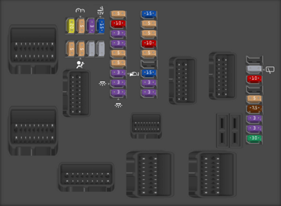

Ik dacht ik vervang die zekering even, maar dat blijkt iets moeilijker bij deze auto...
Er zijn kennelijk 2 verschillende indelingen en ik kan er niet achter komen welke ik heb, Versie 1 (Eco) of Versie 2 (Volledig)... Daarnaast is de zekeringenkast haast onbereikbaar.
Het lijkt erop dat de zekeringkast in een soort slede hangt (en zelfs dat er 2 achter elkaar zitten?) maar ik kan er niet achter komen hoe dit systeem zou moeten werken.
In het boekje staat wel welke zekering waar zit maar niet hoe je er bij zou moeten komen...
De vragen die ik heb zijn dus:
Hoe zie ik welk type zekeringenkast ik heb?
Hoe kan ik fatsoenlijk bij de zekeringen komen?

Ok, ik heb dus een eco... Weten we dat ook weer.
De zekeringen zaten er allemaal in en het blijkt na wat onderzoeken met m'n multimeter een kabelbreuk in de massa draad te zijn.
Nou kan ik hem natuurlijk doorknippen en een nieuwe massa maken voor stroomplug in de middenstijl maar ik ben wel benieuwd waar de kabel heen gaat.
Hij schiet onder de bestuurdersstoel door richting de kant van de bijrijder.
Iemand enig idee hoe ik hier achter kan komen?
