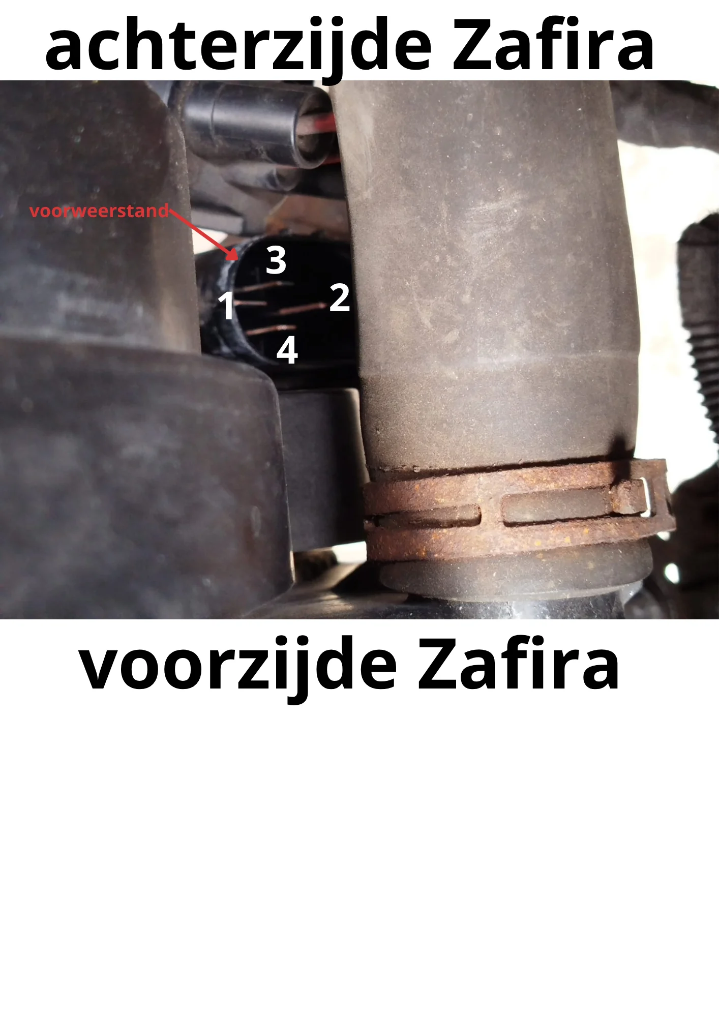

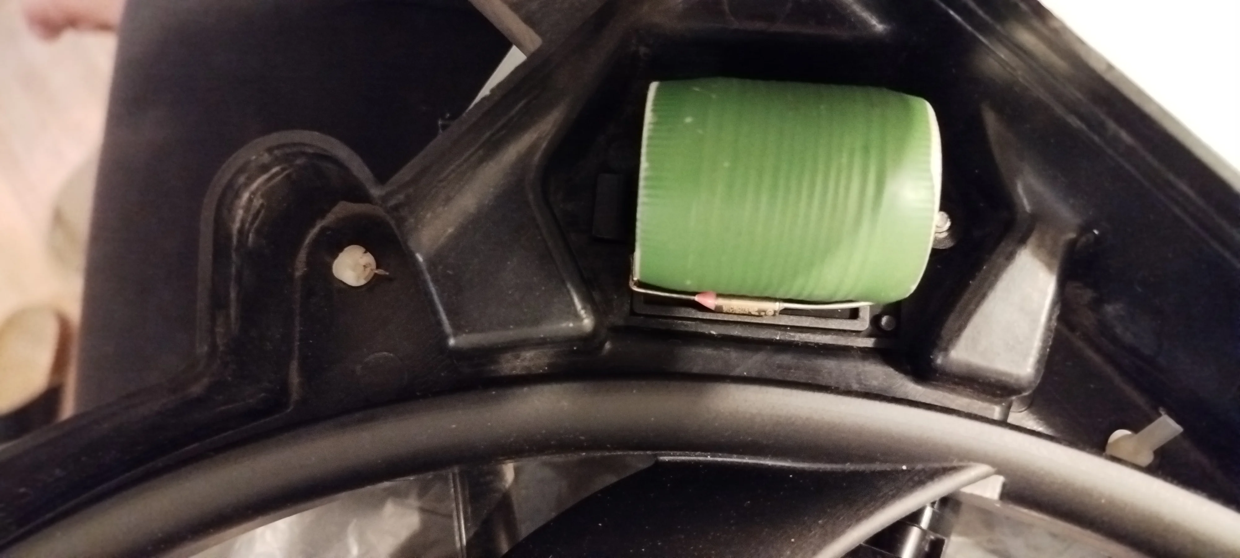

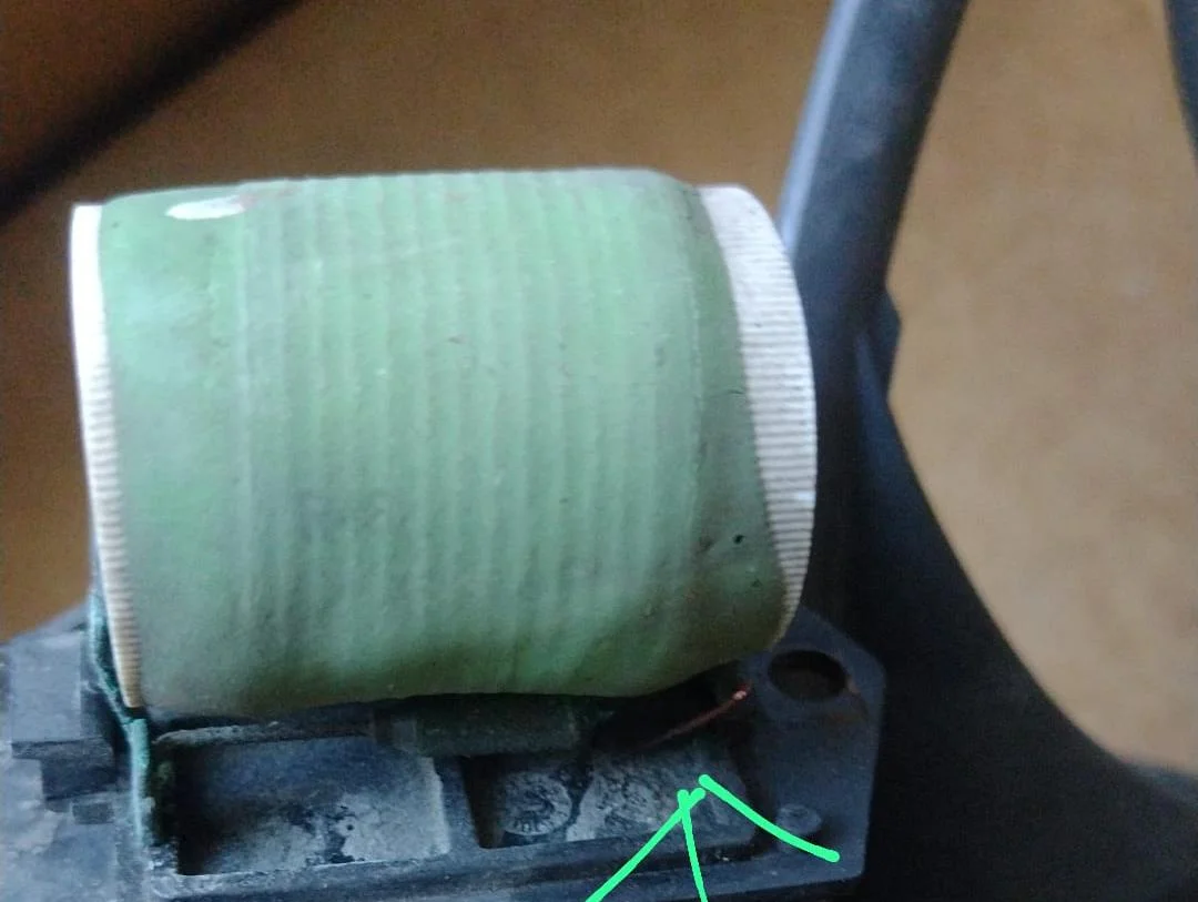

Ik las iets over een "versleten" weerstand? Blijkbaar zou je dat kunnen meten.
Ik ga binnenkort even kijken of ik het kan meten of het aan de weerstand ligt of niet.
