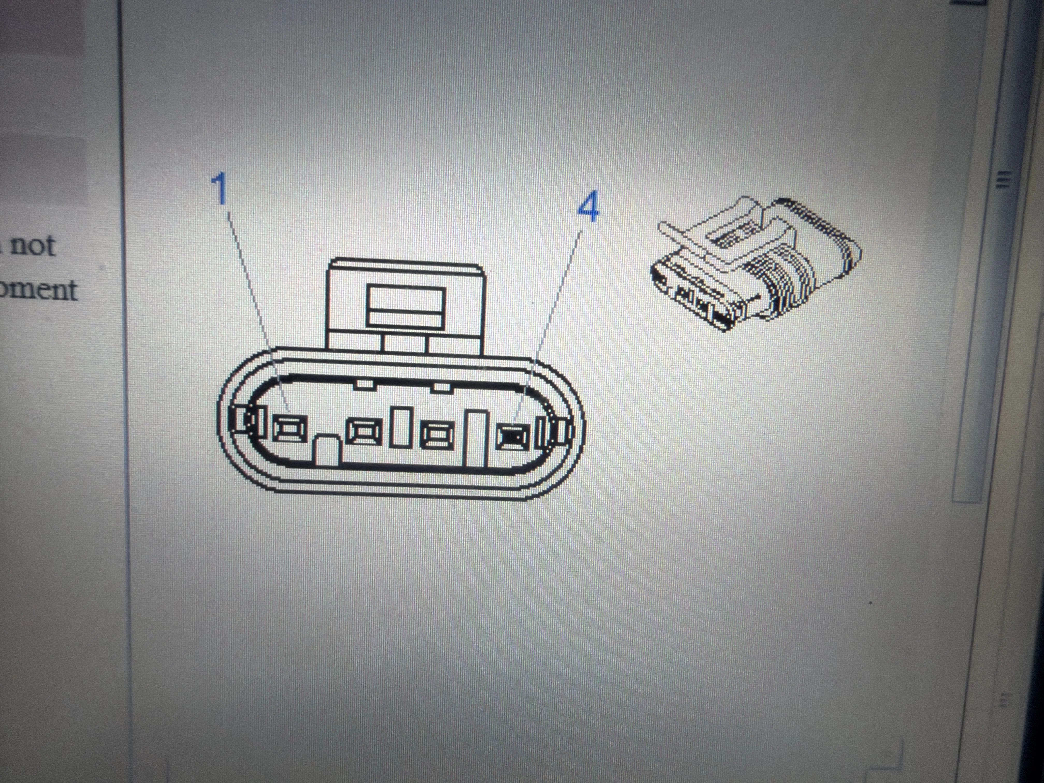

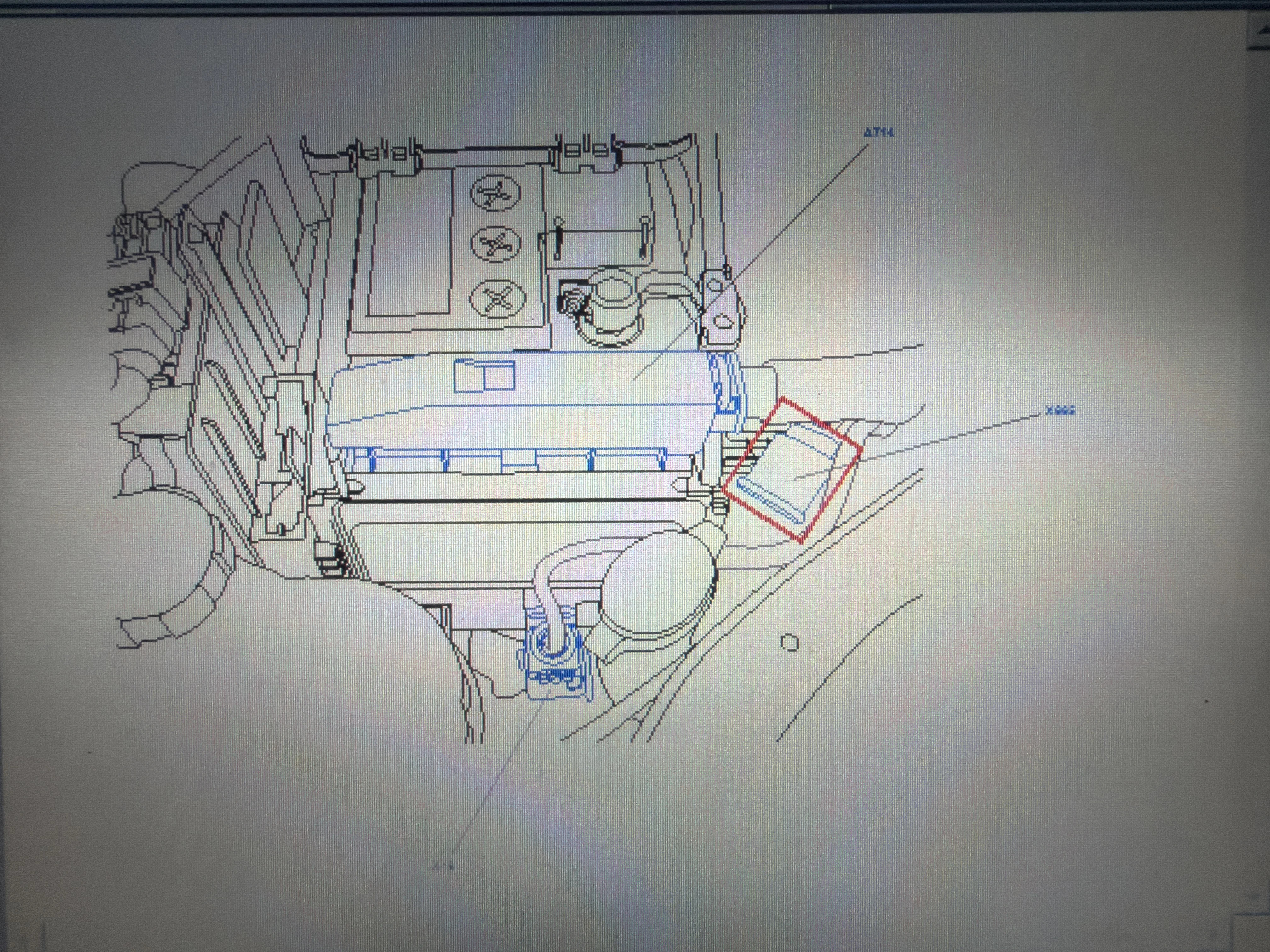

Ik heb een Corsa d ' af fabriek' op lpg. Landi renzo installatie. Hoe lees ik het lpg gedeelte uit? Kan geen stekker onder de motorkap vinden. Of zou dat via de obd stekker moeten? Kan het ook niet ontdekken op internet.
Voordat ik een specifieke lpg uitleesstekker koop... Heb al een opcom.

Ik denk dat de stekker van de lpg computer is doorverbonden met het obd aansluiting.

Het uitlezen van de af-fabriek LPG-computer (ECU) van een Opel Corsa 1.2 Bi-Fuel vereist specifieke hardware en software: een Landi Renzo diagnosekabel (interface), de bijbehorende Landi Renzo / Omegas diagnosesoftware, en een Windows-laptop. Standaard OBD2-scanners of Opel-specifieke scanners zoals OP-COM lezen meestal enkel het benzinemotorblok uit en komen niet in de aparte gas-ECU.

Ah, een eigen unieke stekker. (Dat stond dus niet in het artikel waarop ik me inlas) Dat maakt het met de unieke software gewoon veilig om te doen. (y)
