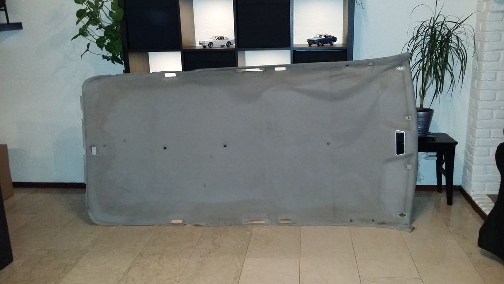

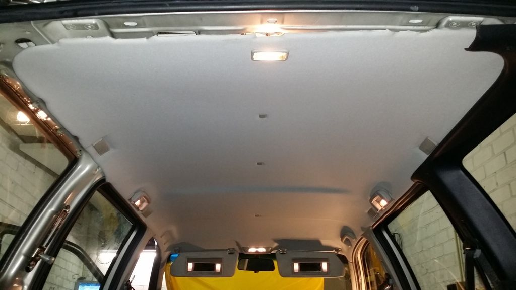

Ik heb mijn hemel opnieuw laten stofferen bij Berry Klokgieters. Kostte me €125 en ben zeer tevreden over het resultaat.
Voor:
Na:
