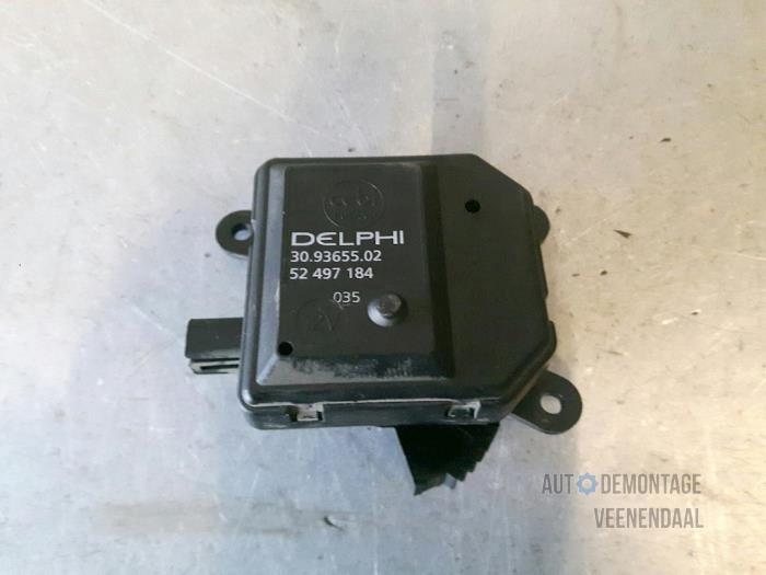

@opel-mark: Heet dat ook zo? kan het onderdeel niet vinden op internet.
Dat zit bij de bijrijders kant onder het dashboard/ middeconsole neem ik aan? is dat makkelijk zelf te vervangen?
Zie nu een gebruikte bij onderdelen lijn.
moet ik dan deze bestellen?:
Als je me uitlegt hoe ik die vervang zou top zijn!
