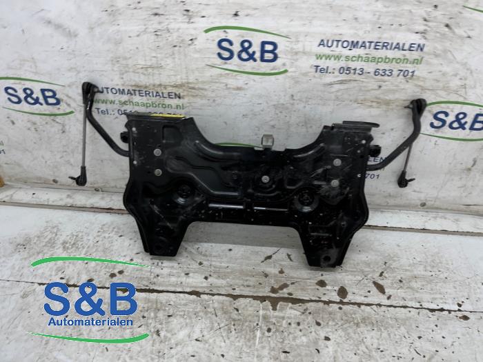

ik besloot dus om de auto eens even van onderen te bekijken en zag het volgende
Er zit dus een behoorlijk gat in het subframe, daar waar ook de draagarm aan vast zit. Goed zal dit in elk geval niet zijn, maar kan het zo zijn dat het daar zo zwak is dat dit meebeweegt en de auto daarom zo onstabiel is?
De schokdempers voor lijken nog goed te werken, al ga ik dit morgen nog even dubbel checken.
Na het vervangen van de draagarmen heb ik de auto niet opnieuw laten uitlijnen, want volgende week komen er achter nieuwe bandjes op en zal dat dan pas gebeuren. Wellicht dat het probleem komt doordat het uitlijnen nog niet gebeurd is.
Het probleem met het gat is daarmee nog niet opgelost. Is het verstandig om een knappe tweedehands subframe op de kop te tikken of bespaar ik mijzelf een hoop ellende door dit door iemand te laten repareren, mits dit mogelijk is?
