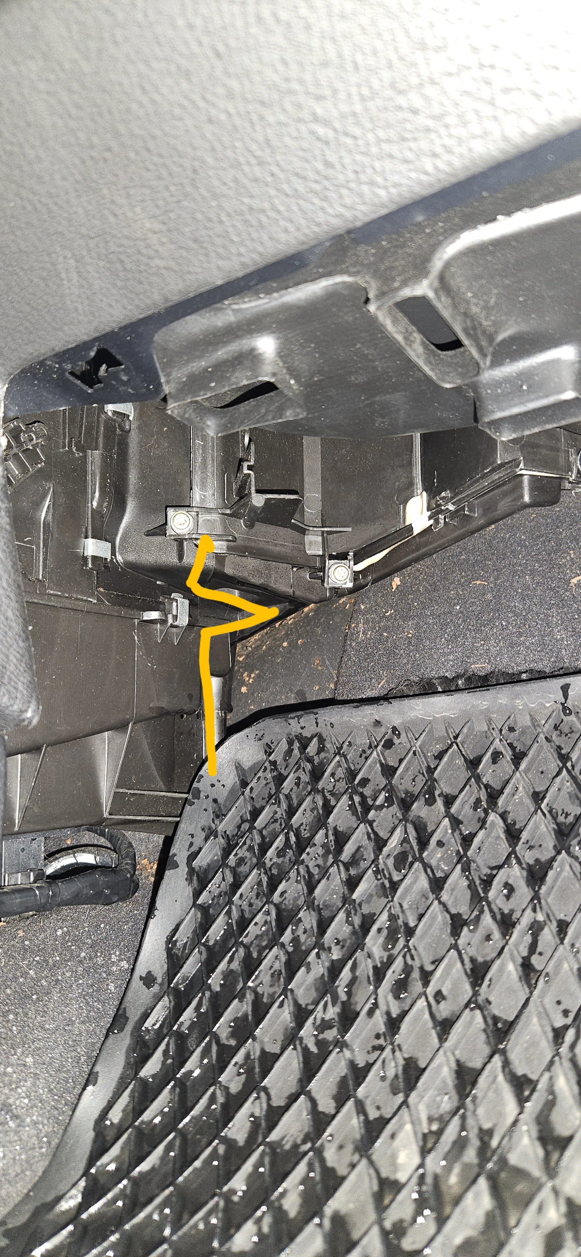

Astra G 2001
sinds een paar weken lekt er bij bochten maken, water naar binnen ver onder het voeteneinde bij de bijrijdersplek.
Het ruikt niet en lijkt kraakhelder.
Ook tijdens de droogte van afgelopen weken bleef dit komen, ik vermoed dat het van de airco is en de garage heeft daar naar gekeken maar zag niks loszitten,
Ze hadden de auto een halfuur aangezet maar niet mee gereden dus ze zagen geen water vallen.
Ik rij ermee naar huis en jullie raden het al... moet dus een nieuwe afspraak maken.

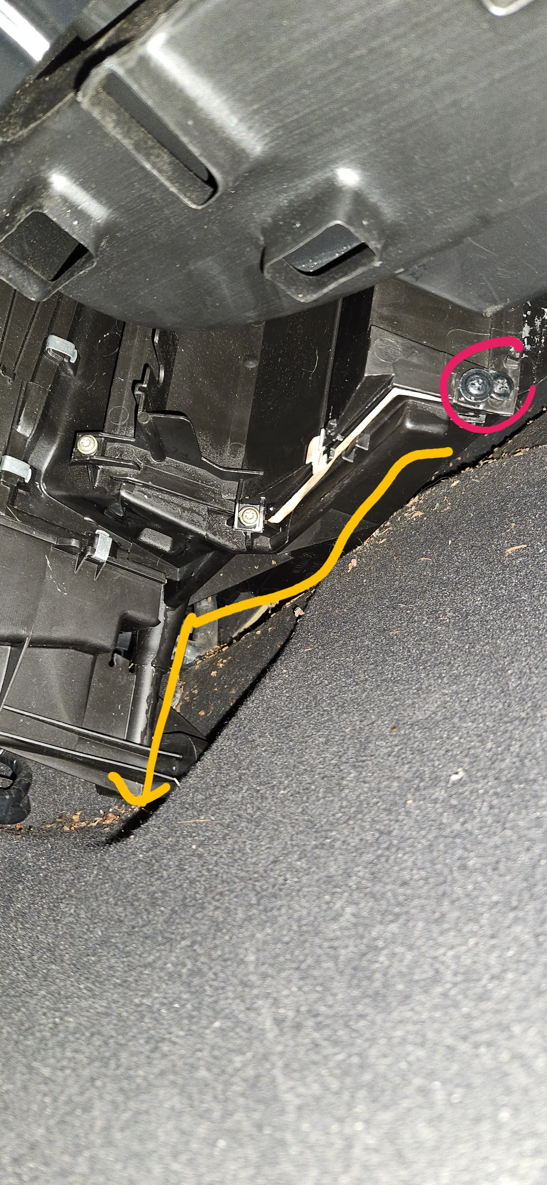

Ik heb net mijn mobiel er in gestoken voor wat foto's nadat ik wat rotondes heb gereden ., het lijkt van helemaal rechts uit de hoek te vallen en via dat afdek ding naar links te druipen.
Maar het is echt veel en ik kan bijna niet geloven dat dit met de droogte van afgelopen weken nog zoveel regenwater was?
Hebben jullie enig idee?

Ik weet niet waar alles zit, maar als ik mijn foto's bekijk lijkt het net alsof het helemaal vanaf de zijkant bijrijderkant komt binnenvallen.
In bochten echt met klotsjes tegelijk.
Ik heb een kleine gasten handdoek liggen daar, die was na 20min rijden en zo'n 5 rotondes verder uitwringbaar.

Daar had ik aangekaart dat de airco nog steeds lekte, ik had een andere monteur en deze stak meteen zn hoofd onder bij het voeteneind en hij zag dat het kachelhuis openstond of zoiets en zette er een paar schroeven in en het lekt nog steeds niet 👌🏼
Dus waarschijnlijk had ik toch gelijk..
