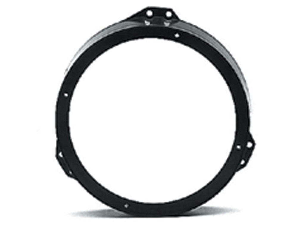

Als je een aftermarket set gaat plaatsen, dan heb je een set verloopringen nodig.
Voorbeeld:

OPEL Astra Calibra Omega Vectra voor ø165mm
