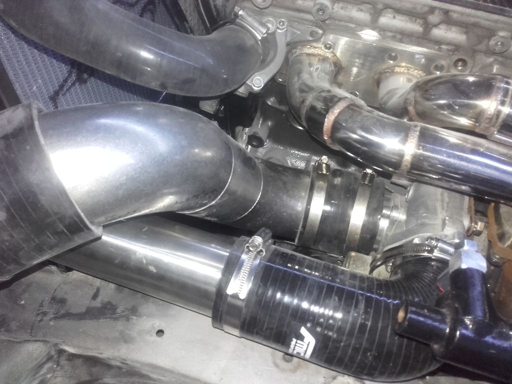

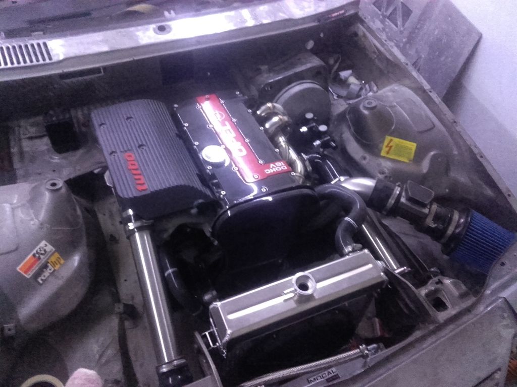

      Waarbij bij een recirculatie ventiel de vraag is waar deze moet komen,
      – Dichtbij de gasklep, zodat alle lucht die in beweging is blijft circuleren, de afgelegde weg tot aan de turbo toever is echter wel vrij lang.
      [img]http://i225.photobucket.com/albums/dd189/manta-c20let/Mobile%20Uploads/20161114_202507_zpsjmmwitre.jpg[/img]
      – Dichtbij de turbo, de lucht van turbo tot aan gasklep komt stil te staan, maar de afgelegde weg van de lucht bij de turbo is wel heel kort.
      [img]http://i225.photobucket.com/albums/dd189/manta-c20let/Mobile%20Uploads/20161114_201716_zps2mx4ofsb.jpg[/img]
