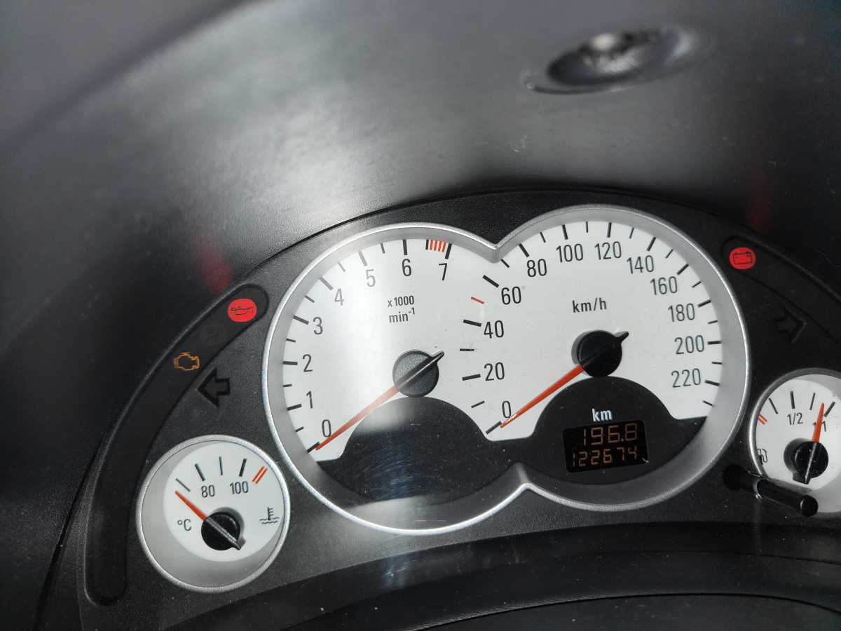

    Ik heb weer een paar dagen gereden en het is nu weer wat koeler en merk sterke verbetering, start na 2x
    <p style=”text-align: left;”>Wat is nog meer gevoelig voor warmte?, zouden het nog sensoren kunnen zijn? Merkte ook verschil met de airco aan, ik ga binnenkort de accu ook doormeten, die is van 2015. Als ik nog niet gestart heb, blijven deze lampjes branden, hoort dat? IMG20210917205551</p>
