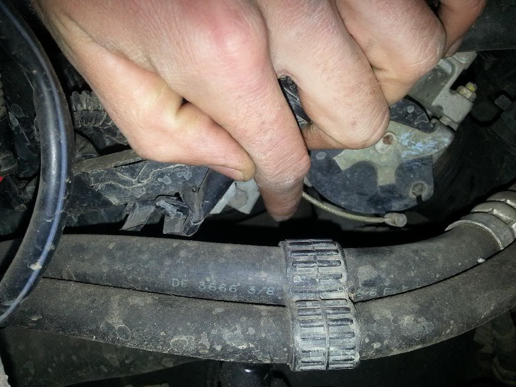

                  Dit kom ik tegen:
                  Dit blokje zit gewoon vast en kan ik dus niet verschuiven. Het kabeltje steekt ongeveer 1 cm door van de plek waar hij vast zit als ik hem loshaal. Dus 1 cm speling. Moet ik dit blokje verplaatsen of hebben jullie het over een andere borgclip?

                    die borgclip zat dacht ik aan de buitenkabel
                    #18229646
                    sjoerdie
                      19 September 2005
                      Ja idd aan de buitenkabel.
                      Volg de gaskabel maar, kom je het vanzelf tegen.
                      Als je het ziet dan weet je wel hoe het werkt

                        Hmm hier zit ik dus ook niet goed? (De andere kant, dus bij het pedaal) Hier is de 1 cm speling ook goed te zien.
                        Verder snap ik niet precies wat er bedoeld wordt met de buitenkabel. Het kost verder volgens mij ook best veel moeite om bij de kabel te komen buiten de 2 eindpunten.
                        #18229648
                          In de motorruimte bij de gasklep kan je de kabel stellen, zal even een foto erop zetten.
                          iets hoger gelegen van de gasklep zit de buitenkabel in een Rubber blokje gedrukt dat weer in een klembeugel zit.
                          trek die buitenkabel zo, dat de gasklep net dicht is, verplaats het clipje als op de onderstaande foto.
                          Buiten dat dit een Foto is van een met powerbox, is het systeem bij jouw hetzelfde, alleen vind je de gaskabel ter hoogte van de versnellingsbak.
                          hier zie je dat clipje mooi op de foto zitten.
                          #18229649
                          .B4R7.
                            3 August 2007
                            Het is gelukt:) heb jet klipje op het uiterste punt vastgezet en de speling is nu minimaal, dus nog niet helemaal weg maar ik vind het prima zo. Dank voor de hulp.
