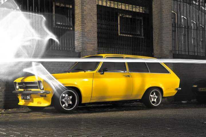

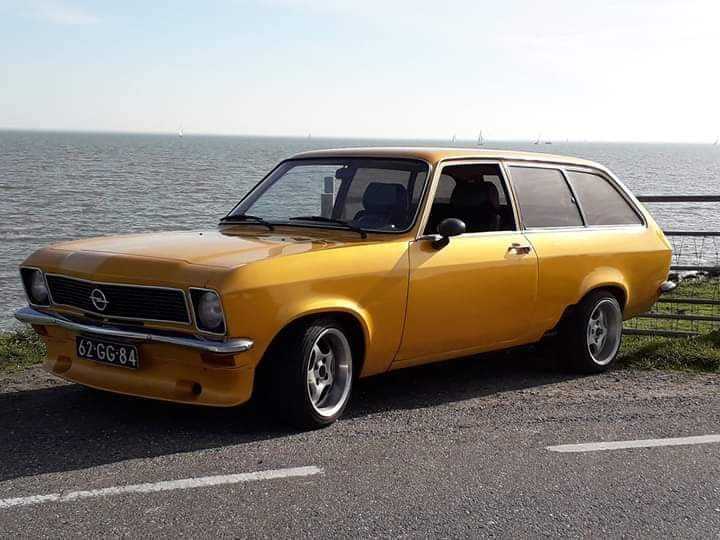

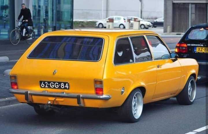

23 mei 2025 om 21:06 #18558341Hallo allemaal,
Dit is mijn Ascona A Voyage C20XE
