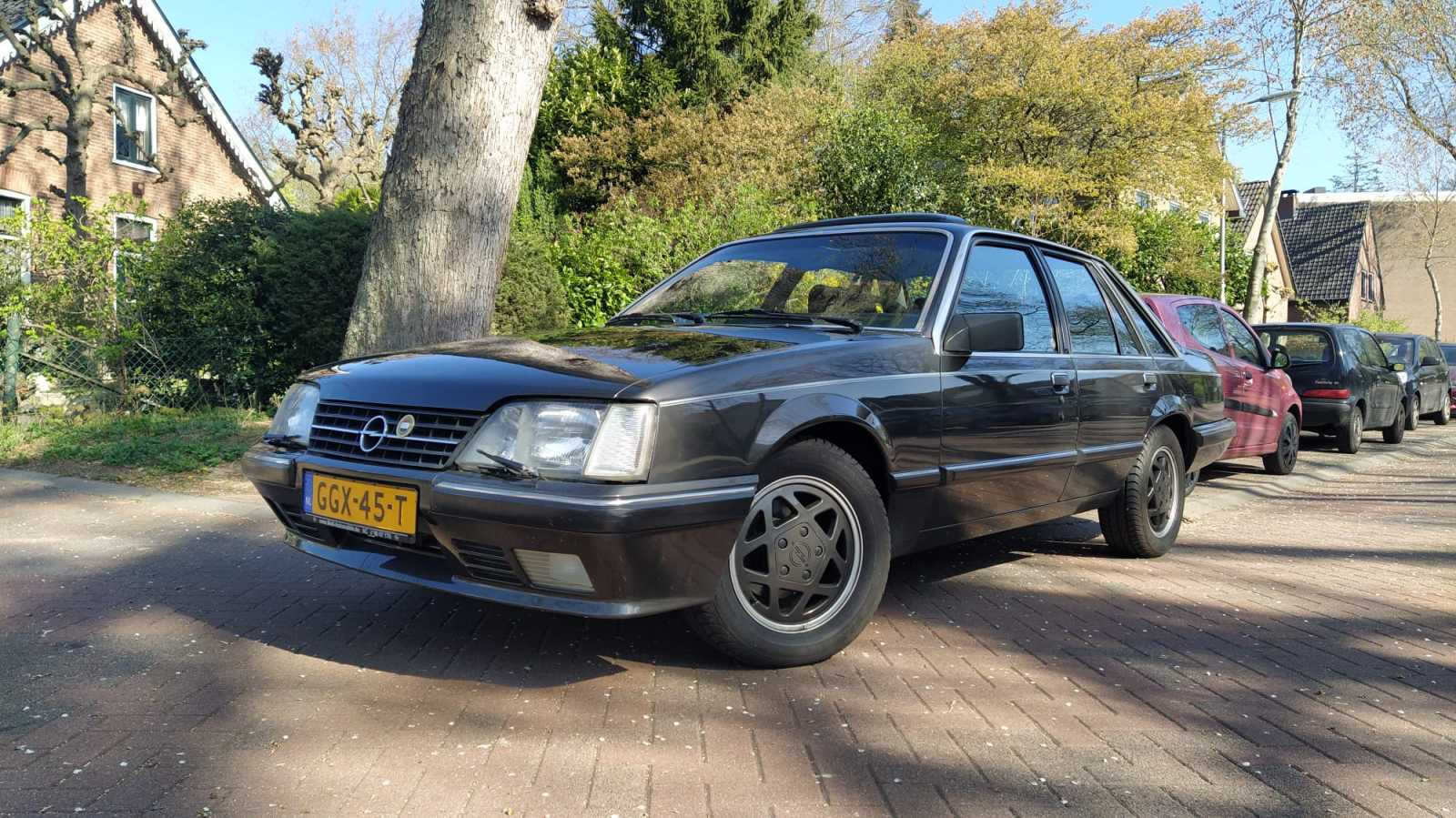

        Goedendag heb nu 2 jaar mijn senator uit 1985, dacht is wel leuk om  een dagelijkse rijder te laten zien  met wat foto,s van wat ik ermee heb gedaan sinds ik deze hebIMG-20180902-WA0003

          Eerste foto was op oprit oude eigenaar datum 2-9-2018.
          #18387496
          senator79
            25 December 2010
            AUTO was al een langere tijd weinig meegedaan dus lak was niet best en meerdere plekken slecht plaatwerk.Deze auto hoeft niet nieuw te worden maar  een daily driver.Zo eerst hem maar gewassen daarna  gepolijst en gepoetst.IMG-20180910-WA0030IMG-20180910-WA0032IMG-20180912-WA0014IMG-20180912-WA0018
