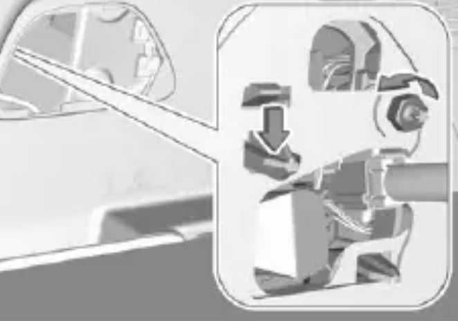

      Hallo, hoe maak je het achterlicht los bij een 2020 Grandland X ?
      In de instructies staat “maak de borgklem los”, maar hoe, dat is niet duidelijk.
      Ik kan net door het inspectiepaneeltje zien waar die plastic klem zit, en voelen,
      maar wat dan de benodigde actie is… draaien, knijpen, weerhaakje, clip… ?

          Dat had ik in de instructies ook letterlijk gelezen,  maar op welke manier zit die klem vast?
          De moer losdraaien kan ik makkelijk aan, maar dan dat linkse stukje plastic, wat dat precies is, is niet zichtbaar door het gat.
          Bij “klem” veronderstel je dat er op een bepaalde manier ergens iets vastzit. En superduidelijk/scherp is de tekening ook niet echt.

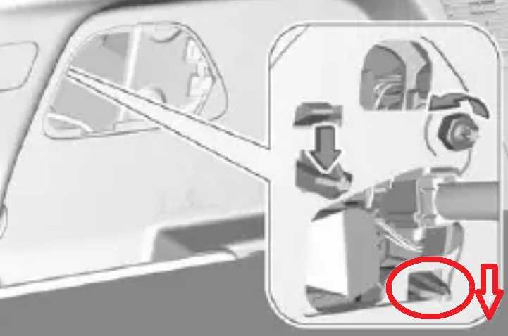

              Gevonden!   Het lijkt niet op de tekening in de handleiding, de “borgklem” zoals beschreven,
              zit een beetje ONDER de bevestiging met moer, dus niet de plastic pin er naast zoals op de tekening,
              en je moet ze naar beneden duwen, zodat het weerhaakje los komt.
              De lamp in zijn geheel uit de behuizing halen, vergt nog wat “overtuiging” ;) , en ook terugplaatsen vraagt wat fingerspitzengefuhl.
