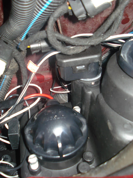

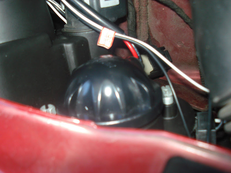

8 juni 2010 om 22:49 #17682373heb de buitenste schroef gedraait deze heeft van die tanden en die andere 2 zitten bij de lamp zeg maar deze kun je met een doppen set verdraaien of met een – schroevendraaier nu is mijn vraag er zit er eentje boven en eentje onder schuin van elkaar.
dit is neem ik aan de hoogte regeling?ik hoor het graag.
9 juni 2010 om 09:52 #17682374Een foto van de achterkant van de koplamp unit zou hierbij wat makkelijker zijn.
En de stelmotor moet er wel goed inzitten anders dan werken die stelschroefjes ook niet.
11 juni 2010 om 07:05 #17682375Heb wat foto’s geplaatst!
