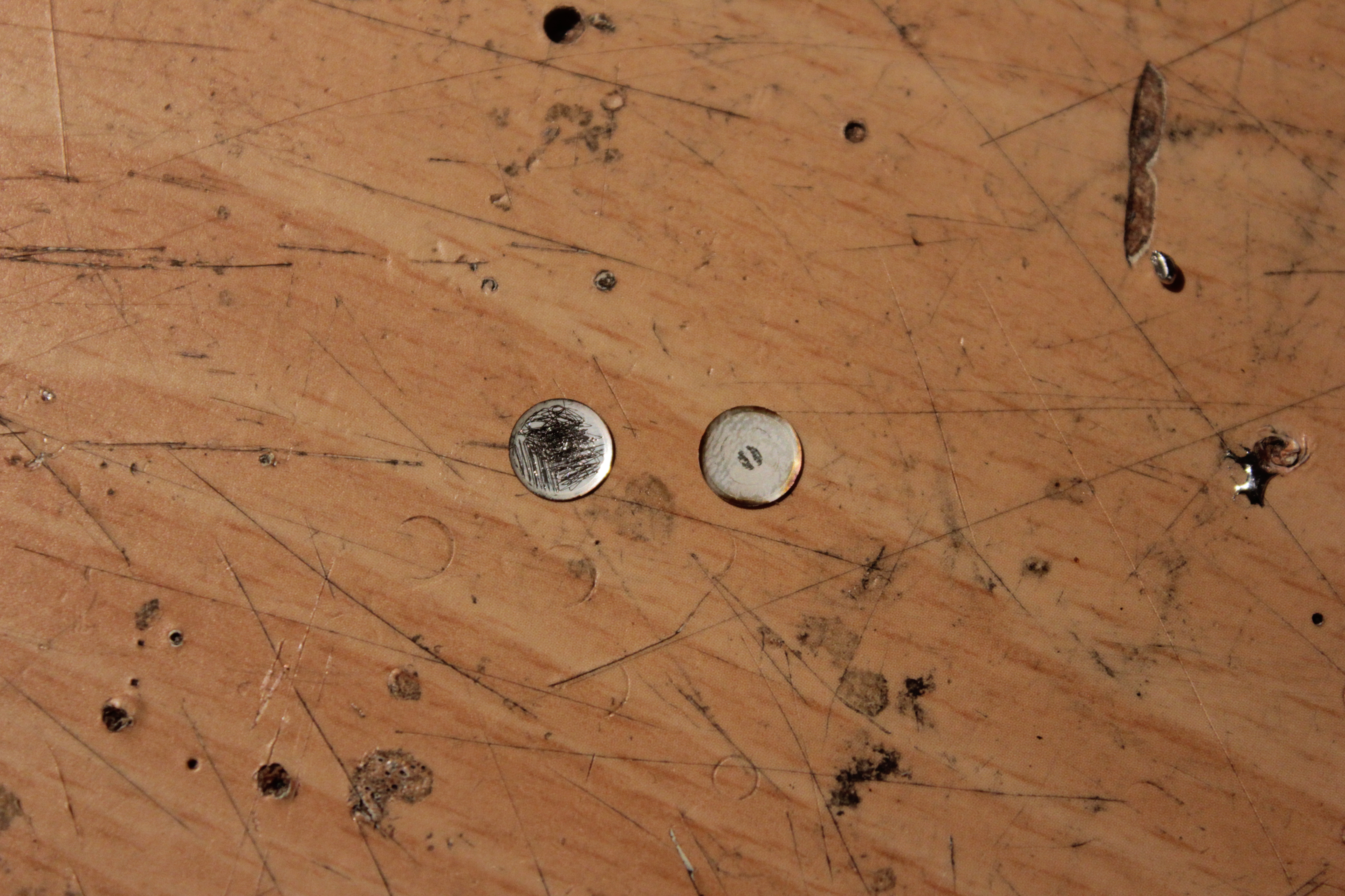

                  Ook ik heb dit uitgevoerd, en het werkt perfect! Helaas braken er wat pinnetjes af, deze heb ik nu met kabeltjes verbonden… Geen probleem dus. Voor de mensen die twijfelen wat ze exact moeten ‘schoonmaken’, hier een afbeelding ervan, rechts is zoals hij eruit kwam, links is opgeschuurd (heb het goed gekrast met een pincet).
                  Bedankt Helmer!
