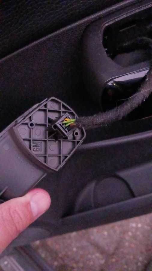

      Hallo, na een schade aan mijn auto is er een 2e hands deur ingezet op kleur . Mijn eigen (oude) deur heb ik niet helaas. Corsa D cosmo 2011 1.3 cdti
      Nu brand de lichtknop niet meer aan de bijrijderskant en kan ik het raam niet meer omhoog doen aan de bestuurderskant.  De raamschakelaars zijn al vervangen en de raammotor en zekeringen zijn getest en in orde. Wat kan hier mis zijn? Soms iets mis met de kabels?  Via de sleutel en de bijrijderskant gaat het raam wel omhoog. Ook gaat het lampje branden als ik hem omhoog probeer te doen via bestuurderskant.
      Is er een stroomschema van de deur?
      Alvast bedankt voor meesparren.

        Is de kabelboom wel compleet bekabeld van de donor deur?

          Hoe herken ik de juiste kabelboom? Helaas is de orgineledeur weg kan niet kijken of er verschil in zit. Elektrische spiegel/speaker doen het.

            Stekker loshalen en kijken of alles aangesloten is in de deur en auto?

              Net even gekeken en alles is aangesloten in de deur mis geen draden volgensmij.
              Ook de schakelaar is aangesloten in het handvat en de draden zitten niet los. Kan het soms zijn dat er draden andersom zitten in stekkers door de verschillende modellen? Stekker kan er maar op 1 manier in.IMG-20250925-WA0012
