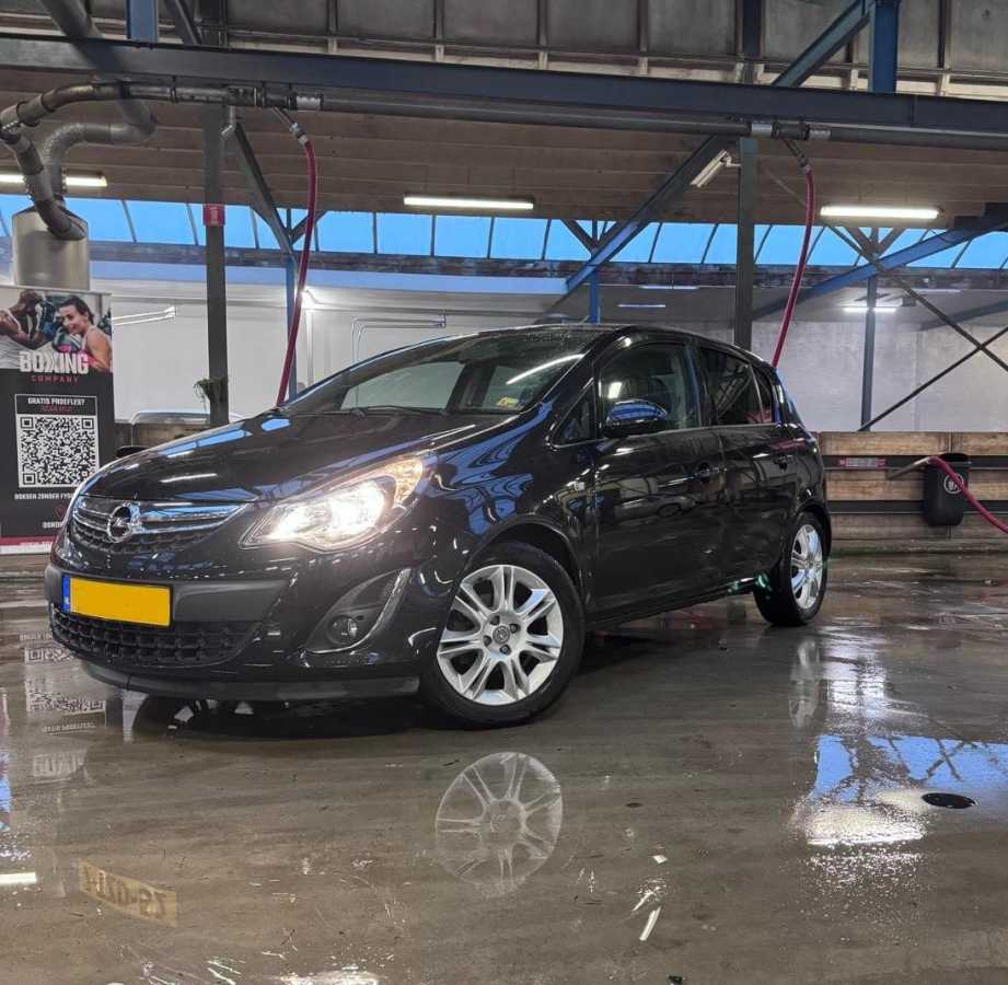

      Hoi allemaal,
      Allereerst zal ik mij voorstellen. Ik ben Mees en heb sinds 6 maanden een mooie opel corsa d.WhatsApp Image 2025-06-15 at 23.10.03
