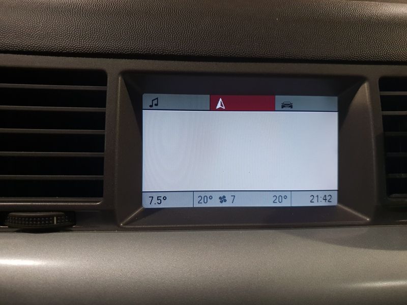

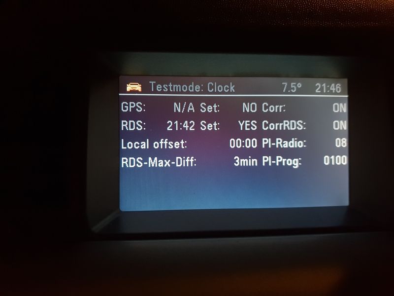

      Mijn navigatie is er plos mee opgehouden en doet helemaal niets meer. Opcom geeft geen fout code. maar ik heb ook geen gps ster in mijn CID staan.
      Je hoor de cd draaien, verlichting doet het maar de knoppen navigatie en cd er uit werken ook niet meer.

                  navigatie doet het reeds weer. de gps module in de cd 70 was inderdaad defect.
                  problemen welke zich dan voordoen zijn.
                  1: Geen gps symbool in navigatie scherm zie foto hierboven
                  2: navigatie cd wil er niet meer uitkomen.
