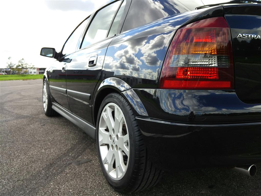

      Ik ben aan het kijken voor nieuwe velgen voor mijn Astra G. Nu heb ik momenteel 16 inch 205/50 erop liggen
      Ik zou toch graag naar de 17 of 18 inch willen welke maten kan ik daar voor vinden. Bepaalde sites adviseren wel 215 en sommige zeggen dat er maximaal 205 op past.
      In de toekomst ga ik ook nog 30mm lager, dus waar moet ik rekening mee houden?
      Alvast bedankt :angel

        Ik heb zelf 17 inch met 215 onder mn G
        #18298140
        Shane_Astra_g
          12 December 2012
          17inch= Orgineel is 215 40 17, Als alternatief kun je ook 205 45 17 nemen. Dan is je band wat smaller en iets hoger.
          Icm 30mm lager zou dit geen problemen moeten opleveren mits je geen bizar brede velg neemt. Dus gewoon dicht tegen orignele maten aanzitten.

            Heb 225-45-17 onder m’n G gehad.
            Op originele Opel velgen 7J
            #18298142
            Step-han
              27 September 2010
              Standaard onder een G met 17 inch is 215/40 17. Ik rij met OPC 2 velgen met de Zafira bandenmaat: 225/45 17. Vooraan -40 achteraan -30 verlaging. Gaat prima.
