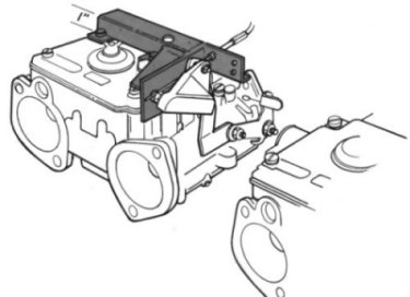

                                            Ik wil graag 40-webers op een 2.0E hebben.
                                            Een paar vragen:
                                            – als je het oorspronkelijk inlaatspruitstuk (is NIET van 2.0E) weghaalt lijkt er nog de steun van het uit laatspruitstuk in de weg te zitten. Kan dat?
                                            – Webers en spruitstuk heb ik gekocht op MP, zit helaas geen gas-kabel-set bij. Ik begrijp dat er meerdere oplossingen mogelijk zijn, wat is het beste en waar haal je die?
                                            #17310232
                                            henk 400rr
                                              Origineel gepost door Ruud B
                                              *schopje*
                                              Een paar vragen:
                                              Klopt er zit zo’n voorverwarmings gedeelte op zo’n spruitstuk van een S/N serie, daarom kan die ook neit gebruikt worden, het is of een spaghettie of een origineel “E” spruitstuk
                                              Ik maak ze meestal zelf, het simpeltste is een soort van brugje te maken tussen de 1e en 2e carburateur waarbij je de gaskabel op zo’n plaats zet da je weer gas kan geven, de kabel gaat dan zo’n beetje over het midden van het kleppendeksel, je kan ze ook kopen en dat kost ene paar centen, maar dan ben je er ook van af, de vraag is dan even of je ook een excoot als gaskabel hebt of een vrij gemakkelijk verkrijgbare gaskabel, stel dat hij knapt, moet je ook weer wat anders hebben.
                                              #17310233
                                              Ruud B
                                                25 October 2004
                                                Top Henk, bedankt voor het snelle antwoord:thumbup
                                                Origineel gepost door henk 400rr
                                                Er was iemand (ik noem geen namen:P) die zei dat je die steun er wel af kon slijpen. Kan dat of is dat niet verstandig?
                                                snap ik, die brug tussen de carburateurs zit er wel aan en verder dan alleen zo’n klein “bolletje”.
                                                Ik heb even op de site van BCCP gekeken en daar heb je gaskabels van onder en van boven. (Wel flinke prijzen trouwens nog voor zo’n setje) Het lijkt erop dat deze brug bediening van onder verlangt, loopt in zo’n geval de kabel nog steeds over het kleppendeksel?
                                                #17310234
                                                henk 400rr
                                                  Die steun kan eraf, maar dan zit je met een gat, dat kan je weer dicht lassen maar het is gietijzer en dat moet met een speciale elektrode en dan nog is het afwachten, kostentechnisch en verstandigerwijs kun je dan nog beter een kant en klaar “E” spruitstuk halen.

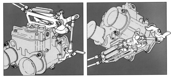

                                                  Die gaskabelstejes heb je van boven en vanaf onder de carburateurs, dit hangt ervan af vanaf welke kant je de boel moet bediennen, met deze setjes loopt de gaskabel als het ware om het kleppendeksel heen.
                                                  Een aantal voorbeelden:
                                                  Dit is een versie die ik heb, die loopt onder de carburateur nabij het brandschot, een beetje onhandig met afstellen, maar verder zie je hem niet.
                                                  Dit is een versie eigenbouw, werkt verder goed en je hebt er geen last van mocht je een keer kleppen proberen te stellen.
                                                  Dit is de meest voorkomende oplossing, simpel, kost weinig en doeltreffend, niet de meest ideale, maar ideale oplossingen kosten geld.
                                                  #17310235
                                                  Ruud B
                                                    25 October 2004
                                                    Bedankt !
                                                    Mooie plaatjes!
