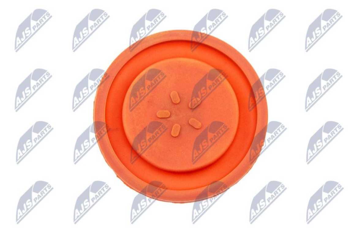

      ik wil zowel de magneetklep en de regelklep van de variabele nokkenasverstelling gaan vervangen bij onze Meriva B uit 2014 met B14 NET motor. Ik heb het halve internet afgestruind om achter het aanhaalmoment voor de regelklep te komen. Zal wel op de andere helft staan ;-)
      Het betreft dus een regelklep zonder electronica (SW24) met zo’n palletje in het midden (zie foto).
      Kan iemand mij deze waarde vertellen? Kan ik deze klep er gewoon uitdraaien of moet ik de nokkenas met een steeksleutel tegenhouden? Zag ik nl. ook ergens in een video…
      Naast deze onderdelen, wil ik ook het kleppendeksel vervangen omdat ik vermoed dat het klepje dat hierin zit het heeft begeven. Heb overigens wel een nieuw membraan hiervoor kunnen krijgen. Kijken of deze ik het oude deksel kan monteren. Heeft iemand hier ervaring mee?

      IMG_6440
      IMG_6439
